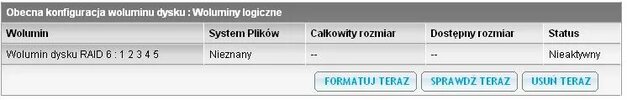

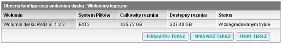

    Rano uruchomiłem QNAP’a 509 i wystąpił problem z RAID6.
    Po uruchomieniu nie mam dostępu do danych, dopiero po uruchomieniu funkcji RECOVER mogę dostać się do dysku sieciowego.
    Naprawa poprzez RECOVER nic nie daje w dalszej części mam informację „ W zdegradowanym trybie”.
    Co zrobić, aby wszystko wróciło do normy ?.
    Soft 3.1.0, brak szyfrowania dysków.

    Z logów wynika ze urządzenie zostało wyłączne a po jakimś czasie załączone, ale już z błędem.
    Przy pomocy mdadm zobaczyłem, które dyski zostały usunięte z RAID i poprzez wyciągnięcie ich i włożenie ponowie na działającym sprzęcie zaczęły się synchronizować.
    Co było powodem awarii trudno powiedzieć? Troszeczkę mało informacji w tym logu.
