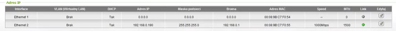

Spróbuj jeszcze przełączyć wszystko na pierwszą kartę sieciową oraz podłączyć się bezpośrednio kablem krosowym.
Jak masz możliwość to wykorzystaj dla testów switch z DIR-615 ( wyeliminujesz uszkodzenie switcha NETGEAR)
po przełączeniu na pierwszzą kartę - bez zmian,
na DIR-615 testowałem w pierwszej kolejności, zamin dokupiłem switch netgear'a (wczoraj, więc nówka)
