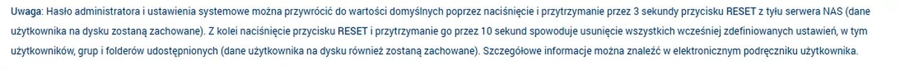

wykonałem reset 3 sec też nie pomogło. Bardzo bym nie chciał robić reinstalacji systemu bo mam tak trochę ustawień
