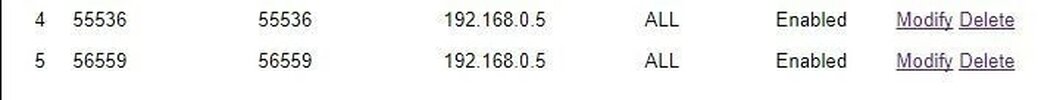

Chyba że mam źle wpisane przekierowanie portów pasywnych?
Faktycznie miałeś rację , już to poprawiłem w tej chwili mam tak przekierowane porty - ale problem jest nadal mam router TP-LINK TL-R6000 VPN

w service port wpisz "dolna grania"-"gorna granica" zgodnie z tym co ustawiłes sobie na qnapie
PS: wystarczy 10 - 20 portów, tysiąca nie potrzeba - pewnie góra 2 osoby będą na raz połączone.

Jesli robisz ftp jako pasiv to najpierw musisz przekierowac porty (zakres) a pozniej port docelowy ftp. Np twoj zakres to 55536-55539 a port ftp to 55535. Tak jak wyzej. Kolejnosc przekierowania jest wazna. Przynajmniej u mnie.
