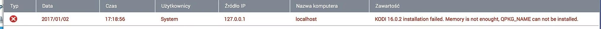

Chciałbym wykorzystać NASa jako centrum multimedialne. Z poziomu komputera zgrałem sporo filmów do folderu "Filmy" a następnie chciałem dograć do HDStation program KODi, bo znajomy mocno polecał mi oglądanie filmów właśnie z poziomu tego softu. Zainstalowałem KODI po czym chciałem wskazać folder z filmami. Ku mojemu zdziwieniu KODI nie widział ŻADNYCH folderów... Uprawnienia do folderu z filmami mam raczej prawidłowe ponieważ VideoStation a także HDPlayer normalnie te filmy widzą.
Zdarza się czasami na kompie, że podczas instalacji coś się "skopało'. Pomyślałem, że może to miało miejsce. USUNĄŁEM KODI z HDStation (Aplikcje HDStation/Usuń). Po restarcie NASa wszedłem z powrotem do HDStation żeby wykonać ponowną instalację KODI. I tu zonk: KODI NIE MA na liście dostępnych aplikacji HDStation...
Co zrobiłem nie tak? Gdzie tkwi błąd?
Wersja oprogramowania Firmware: 4.2.2 Build 20161214
Model serwera: QNAP HS251

Dzienks. myKODI się zainstalowało.
