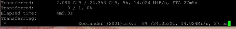

Dołączyłem gdrive. Mam upload 300Mb/s. Dane są wysyłane z max 23 MB/s. Jakby jakiś throttling się włączył. O co może chodzić? Czy metoda autoryzacji może mieć znaczenie? Zrobiłem autoryzację poprzez podanie loginu i hasła a nie poprzez google api.
Z downloadem jest lepiej, ale też daleko od zdolności łącza. U mnie wyciąga max 120 MB/s przy łączu 1Gb. Ładowanie biblioteki będzie u mnie trwało z miesiąc:) I czy nie będzie problemu z odtwarzaniem gęstych filmów 4K?
Ewidentnie przy wysyłaniu jest sufit na poziomie 23,33 MB/s.
