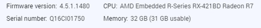

Czesc,
Poprosze o pomoc. Posiadam Qnap model TVS 473 (firmware 4 5 1 1480; sn Q16CI01750). W czasie inicjalizacji serwera zatoka 3 i 4 nie dziala (dyski nie sa widoczne); tylko zatoki 1 i 2 dzialaja. Wykluczylem mozliwosc awarii dyskow (4xWD RED 6TB).
Czy mozecie doradzic jaki moze byc powod takiego zachowania i, jesli jest to awaria podzespolow serwera, gdzie moglbym oddac Qnap do naprawy?
