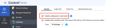

    Zastosowane modele: Wszystkie serie NAS Zastosowane oprogramowanie układowe: Wszystkie wersje Proszę sprawdzić opcję „enable configuration reset switch”, aby upewnić się, że jest zaznaczona i włączona. Jeśli ta opcja jest wyłączona...

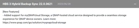

    Produkty, których dotyczy HBS3, QTS, QuTS hero Scenariusz Utworzyłem nowy zasobnik w myQNAPcloud Storage w chmurze. Chciałbym użyć tego zasobnika w HBS3, aby rozpocząć tworzenie kopii zapasowej moich danych z NAS do myQNAPcloud Storage. Jednak...

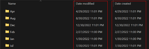

    Produkty, których dotyczy problem QTS QuTS hero File Station Scenariusz Gdy modyfikujesz pliki lub foldery za pośrednictwem SMB, data utworzenia pliku zmienia się odpowiednio. Wyjaśnienie Znacznik czasu „Date created”, który widzisz...
