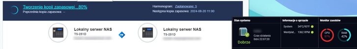

Cześć od kilku dni mam problem ze zrobienie backup w HBS3 dla plików lokalnie. Tworzenie backup trwa bardzo długo, zauważyłem również, że zużycie procesora wynosi prawie cały czas 100% przez co inne usługi zdychają. Jak tworzenie backup jest wyłączone to użycie procesora wynosi kilkanaście %.
Wcześniej nie miałem tego problemu i backupy lokalne trwały 20-30 min, obecnie zajmują 3-4 godziny. Cały backupowany folder ma około 250 GB ale że jest to kopia przyrostowa to faktycznie przetwarzane jest 1-2 GB.

czy operacja Rajesha-Webera pomaga ? usuń ten task i zrób nowy ?
Nie bardzo rozumiem o czym piszesz :)
Właśnie zakończył się ten backup i są wyniki pokazujące, że backup działa bardzo wolno. Przetworzono 12 MB z 250 GB i trwało to jakieś 3 godziny:
usuń to ZADANIE i zrób od nowa ?
Czyli jednak się domyśliłem :)
Zrobiłem zupełnie nowe zadanie w nowej lokalizacji docelowej (czyli nie ma poprzednich wersji). Niestety nadal użycie procesora 100%. Zauważyłem, że transfer na dyskach osiąga góra 20-30 MB/s. (zrobiłem podobny backup na innym QNAPie z identycznymi dyskami i tam wynosił około 120-140 MBs).
Zastanawiam się czy coś nie pada w QNAPie? dyski/kontroler RAID, procesor? Przejrzałem dane dysków i według informacji jest wszystko OK. Czy mogę jeszcze przeprowadzić jakieś testy?
Dodam, że zrobiłem już restarty systemu.
backup w jednym miejscu czyta , a w drugim pisze - patrzenie się na obciążenie dysków to jak patrzenie w ogień na ognisku .. no po to robisz.
duże obciążenie CPU wynika z włączonych opcji podczas backupu, na przykład - deduplikacja, sprawdzanie zawartości plików
wklej jak masz skonfigurowane te zadanie kopii zapasowej ?
Jedyne co mogło by wpłynąć na znaczne obciążenie procesora to sprawdzanie zawartości plików. Jeżeli ta opcja jest odznaczona to jak porównywane są pliki jak nie po rozmiarze i zawartości czy dacie?

Faktycznie problemem było "sprawdzanie zawartości plików" teraz backup trwa kilka minut.
