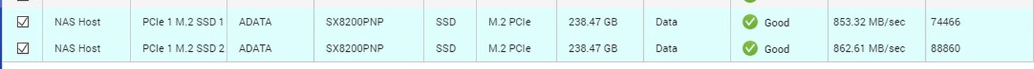

Ale tak jak pisali wcześniej system na SSD robi robotę, sam kupiłem dwa dyski ADATA w RAID1 z kartą QM2-2P-244A, na tym jest system, docker itd. - działa pięknie (na tyle ile procek pozwala). Na tych dyskach wyciągam ok. 850MB/s w teście bezpośrednio na qnapie.
