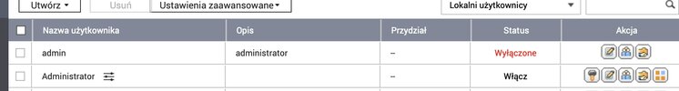

Ok dzięki podjadę dziś i to zrobię, mam inne pytanie - jeśli dystrybutor od którego kupowałam QNAPa wyłączył użytkownika "admin" i stworzył nowego "Administrator" z nowym hasłem dostępu - czy po resecie ustawień będę w stanie się dostać na QNAPA? Czy powinnam włączyć konto "admin" przed resetem? Nie wiem z jakiego powodu konto "admin" zostało wyłączone
no to zostanie on włączony , hasło jest opisane w instrukcji podanej.
