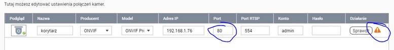

Kolego onvif łączy się zazwyczaj na 80 porcie nie 8000, a domyślne hasło admin/admin
Wysłane z mojego Mi A2 przy użyciu Tapatalka
hmm u mnie jest 8000 jak na zrzucie.
na 80 nie działa.
