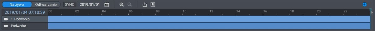

Jeśli chodzi o zasilanie to kamera nr 1 wykrywa ruch w nocy bo tak jest ustawiona ale nic nie nagrywa. Dostaję tylko powiadomienie na email (skonfigurowane przez QVR) więc problemów z zasilaniem być nie powinno.

Wydaje mi się, że switch daje radę i nie robi w tym wszystkim problemu. Bo dlaczego dostałem powiadomienie w nocy gdzie qvr akurat nie nagrywał. A sam zanotował wykrycie ruchu.
