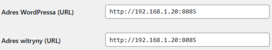

port zwykły zmieniłem tymczasowo na 8085, SSL na 8086
wewnętrznie loguję się bez problemu poprzez 192.168.1.20:8085 lub https://192.168.1.20:8086 dla SSL
i tu WordPress startuje bez problemu
