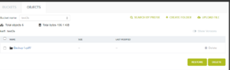

    Jak masz to podmapowane? 1752148394 Udało się ogarnąć temat. Wykorzystałem dodatkową aplikację S3 Drive 2024, która mapuje pod litere udział s3 Póżniej aplikacją QuDedup Extract Tool dostałem się do folderu i odzyskałem pliki. Dziękuję za pomoc...

    Zadania w HBS, które nie są deduplikowane, włączone wersjonowanie: Nie ma potrzeby korzystania z żadnego toola. Jeśli używasz deduplikację to innego sposobu wobec tego jak ten tool nie ma.

    Odtaworzyłęm recznie strukture katalgou i otwierając tym programem dosatje komunikat niepoprawny plik qdfdf
    Uruchom narzędzie, sprawdź.
  • X
    Tylko ja mam katalog qdff a nie plik
  • X
    Nie pobiore bo mam "sieczke", dziwne nazwy plików To może być pomocne, ale na chmurze mam katalog Backup 1.qdff/ a w nim dwa katalogi dedup/ filedesc/ oraz pliki QNAPHybridBackupSync.info QNAPHybridBackupSync_full_1.db
    A jeśli są deduplikowane to masz narzędzie pod Windowsa QuDedup Extract Tool czy jakoś tak
