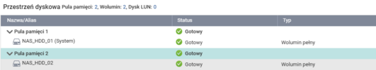

  • D
    Udało się. Dzięki za poradę. Nowy dysk już jest w slocie nr 2. Stworzyłem nową pulę pamięci i planowałem założyć na tym drugim dysku wolumin prosty (Dysk w slocie 1 jest zdefiniowany jako "Pula pamięci 1"), tylko że kreator mi no to nie...
