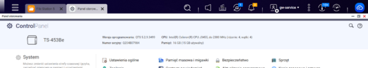

Razem z update systemu wgrały się najnowsze sterowniki NVkernelDriver - ale w AppCenter były wyszarzone i nie działały. Co ciekawe po downgrade, poszły tesz w dół sterowniki kernela - działa ale dalej są...
wgraj ręcznie kernel a potem sterowniki, pobrane najlepiej ze strony Qnap NVdrv -> link Kernel -> link
lub po ssh zgodnie z instrukcją Pomoc - Qnap 473a + Quadro P1000 - brak transkodowania sprzętowego

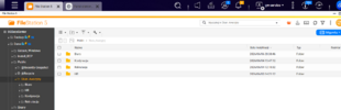

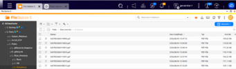

Loguje się normalnie, bez problemu. Na każdego User-a
Tworze, wgrywam, usuwam, tworzę "pierdyliard" podfolderów, plików, na każdym z User-ów. Dziś od 14 walczyłem, nie zależnie z jakiego urządzenia wchodzę, czy normalnie przez...
Problem nadal występuje w tym podfolderze ?
W incognito, zaloguj się na tego usera po www do qnapa
Wejdź w file station i otwórz ten udzial
Otwórz skany? Wchodzi czy nie?
Spróbuj skopiować coś. Udaje się czy nie?
Wróć do głównego w tym udziale...
