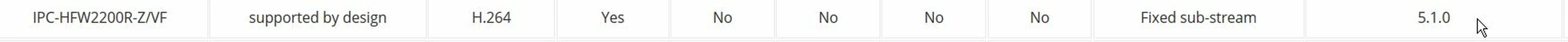

Koledzy mam podobny problem, tzn mam kamerki dahua HFW2101R-ZS (jest ona na liście kompatybilnych z dopiskiem supported by design)
automatycznie mi jej nie wyszukuje dodałem więc ręcznie, wszystkie ustawienia wyglądają ok, test ok, kamera odbiera ostawienia obrazu jakie ustawiam (podejrzałem bezpośrednio w kamerce)
lecz cały czas pokazuje "łączenie" i nie ma obrazu w Surveillance.
Proszę zerknijcie na załączone zdjęcia i poradźcie co robię źle.
Dodam że kombinowałem z portami ale tylko na porcie 80 test jest poprawny.
Czy zostaje tylko kombinacja z ONVIF ??
Dzięki
