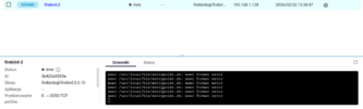

    Maciejkoo odpowiedział w temacie Pomoc Serwer firebird na TS-231P.
    OK, dzięki SiewcaRyżu, sporo mi pomogłeś, bo do tej pory błędnie wpisywałem port po dwukropku :) Wszystko wygląd dobrze, ale program którym próbuję się połączyć wymaga tylko hasła a z tego co widzę, to powinienem podać nazwę użytkownika i...

    Maciejkoo napisał nowy temat.
    Witam. Muszę stworzyć serwer firebird na QNAPie TS-231P. Zainstalowałem Container Station i na nim zainstalowałem jacobalberty/firebird. Teoretycznie wszystko działa na serwerze działa, firebird ma przydzielony drugi adres IP i przekierowanie...
