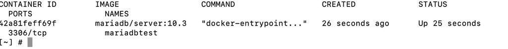

Zalogowałem się do bazy :
docker search mariadb
docker pull mariadb/server:10.3
docker run --name mariadbtest -e MYSQL_ROOT_PASSWORD=mypass -d mariadb/server:10.3
docker ps
I kolejny krok to zdjęcie ze działa kontener - przeszedłem dalej do konfiguracji ale tutaj wchodzimi w edycje plików i naprawdę bardzo słało się znam - ręcznie gdybym wiedział gdzie plik się znajduje to z edytuję ale przez konsole to juz nie umiem.
docker exec -it mariadbtest /bin/bash
jesteś wtedy "wewnątrz" kontenera

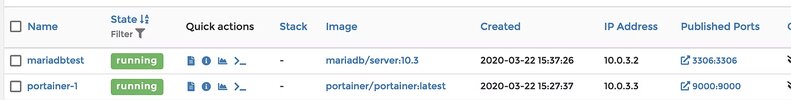

dlatego uwielbiam portainera, chcesz dodać opcje ? masz to w gui , które jest mega wygodne ! popatrz na film
w cli musiałbym wpisać 8 poleceń .. jestem leniwy i wygodny !
  • 2020-03-22_15-08-53.mp4
c to jest klepiesz mc ?
i jak mam przejść z konsoi do folderu /etc/mysql/?
tutaj znowu staję :cry:

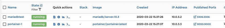

portainera - zainstalowany
Chyba udało mi się wstawić port
-1 }" style="box-sizing: border-box; padding-right: 15px; padding-left: 15px; cursor: pointer;"> Version: '10.3.22-MariaDB-1:10.3.22+maria~bionic' socket: '/var/run/mysqld/mysqld.sock' port: 3306 mariadb.org binary distribution
