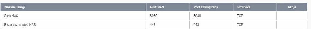

Było to zgłoszone w takie formie, "proszę przekierować porty według załączonego obrazku"
również tu załączam obrazek.
Coś zrobiłem źle w tej kwestii?
Teraz jak na szybko, tylko po stronie QNAP wyłączyłem UPnP to efekt jak w załączniku
Czyli musiałbym teraz do operatora wysłać informację o przekierowanie tych 4 portów? które obecnie zwracają błąd?

do przekierowania portów potrzebne są 3 informacje:
port zewnetrzny , port wewnetrzny , IP wewnątrz sieci
na screenie widze porty ?
IP wewnątrz jest znane jak już ktoś wszedł do routera to po nazwie wiedział do jakiego urządzenia to jest (tak sądzę)
a to te porty co podałem (co QNAP pokazuej) to są wew czy zew? i skąd w takim razie określić te drugie?
Nie chcę być złośliwy - ale tu potrzeba specjalisty od TP-LINK XD
Tak na serio, w menu routera powinno być coś takiego jak przekierowanie.
Jako wewnętrzny podajesz ip qnapa lokalny np 192.168.1.xx:443 na zewnętrzny 194.116.x.x:443 i powinno działać
