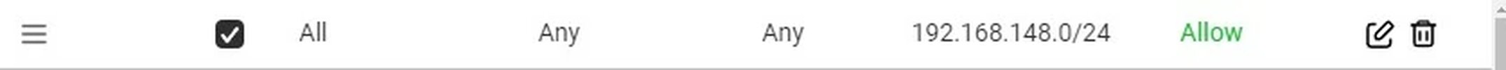

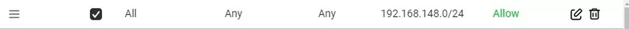

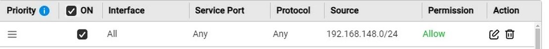

potem musisz powiedziec HBSowi że dane pchał tylko po tym dedykowanym połączeniu - znajdziesz w opcjach.
Rozumiem, że muszę nowe połączenie zrobić TEST(192.168.148.1)? W opcjach nie widzę tego o czym mówisz. Ew. w opcjach danego połączenia mogę zrobić zmianę hosta na 192.168.148.1 i wtedy będzie kontynuować to co zrobiło do tej pory?
2,5 TB czego ? drobnych plików (< 10 MB) , dużych plików (>1 GB) ?
Niestety drobne pliki tekstowe i rysunki CAD.
Czy ta reguła ma wyglądać w ten sposób?
tak.

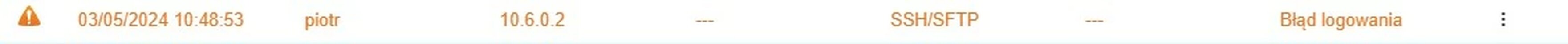

Na obydwu dyskach włączyłem FAQ SSH. Jestem połączony przez VPN. Niestety nie mogę się zalogować. Obywa urządzanie mi pinguje na komputerze.
Jestem 100% pewny, że hasło dobrze wpisuję
Łądnie pinguje w dwie strony
Czasami warto restartować serwer. Problem rozwiązany.
