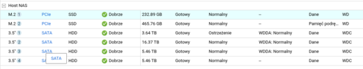

potrzebuję wsparcia. Chciałbym "przeorganizować" mój serwer NAS.
Posiadam QNAP TVS-474h z QuTS hero!
Mam w nim zainstalowane następujące dyski:
1. SSD 256GB - "System" - foldery udostępnione/systemowe, zainstalowane są również na nim aplikacje systemowe QNAP - Pula 1
2. SSD 512GB - pamięć podręczna
3. 4 dyski HDD - DANE - pule od 2 do 5
Chciałbym bezpiecznie zamienić rolami dyski SSD 1 i 2.
Z dysku SSD 512GB - chiałbym zrobić dysk "Systemowy" i tam przenieść aplikacje oraz foldery systemowe (np.: Container, homes, Multimedia, Public, Virtual Machines, Web, itp.) z dysku SSD 256GB
Z dysku SSD 256GB - chciałbym zrobić pamieć podręczną.
Ktoś podpowie czy możliwe jest zrobienie tego bezpiecznie żeby system nie padł i po zmianach działał prawidłowo/stabilnie? Jak to bezpiecznie, zgodnie ze sztuką zrobić aby nie rozwalić systemu?
Powodem tej zamiany jest to, że dysk SSD 1 (256GB) się całkowicie zapchał!!! Wydaje mi się, że Container Station (6 kontenerów - n8n, ollama, qdrant, postgres, gramps, gramps-mcp) zeżarł mi ze 170 GB!
Próbowałem też ustalić z AI jak odchudzić ten dysk. ale zaproponował usunięcie wszystkich kontenerów i nową instalację (podobno snapschoty Container wszystko zapchały) - odpuściłem

Tak, z AIem sprawdzałem zajętość tego dysku i identyfikowałem co go zżarło... podobno snapshoty Containera
zakładając że naraz wszystkie kontenery działają i są włączone
możesz wydać komende docker system prune i potwierdzić wykonanie
wywali ona wszystko co nie jest włączone i posprząta co da rade.
zakładam ze nie popełniłeś błędu świeżaka - tj pobierałeś modele do kontenera i tam rozpakowały się
wszelkie dane które nie są oryginalnie z kontenera (np ollama) , mają być trzymane poza kontenerem , albo w formie wolumenu (jakieś masz) albo w formie binda (przypięcie folderu do kontenera).
jak to nie pomoże - to masz pod górke bo musisz
1. usunać cache z HERO (ai cie poprowadzi przez panel)
2. przeinstalować system na nowym dysku 512 GB
  • Flexed Biceps
Reakcje: Silas Mariusz
włączone wszystkie kontenery.

Mogłem popełnić błąd świeżaka... :) instruowałem się AIem jak zainstalować modele
utworzyłem volumeny w Container Station... jeden z wolumenów ma aż 40GB - to mogą być modele bo chyba zainstalowałem ze 4 :)
no właśnie mi zależy... trochę się napracowałem nad ich instalacją, ustawieniami zmiennych środowiskowych... stworzyłem już pierwsze agenty AI, grampsa zasiliłem już danymi, qdrant też już ma bazy :(
ale jeśli to jedyne rozwiązanie mogę podjąć się odtworzenia wszystkiego...

jakoś nie mogę uwierzyć że nie można wyciągnąć tych danych/export gdzie do katalogu i potem przywrócić
to tylko przykład - każdy może to sobie zrobić jak chce
to nie kwestia wiary :)
pewnie można, nie robiłem tego... widziałem opcję eksportu w GUI Container Station
nie jestem "expertem" uznałem że najlepiej i najbezpieczniej wszystko instalować przez Container Station GUI... nigdy nie korzystałem z docker-compose.yml
nie miałem też pewności czy nie utracę danych...
Czyli podsumowując...
Powinienem zrobić porządek na dysku SSD1:
- eksport konfiguracji każdego kontenera z Container Station
- wyłączenie kontenerów
- docker system prune - czy to nie wyczyści też danych z volumenów tych kontenerów?
- stworzenie nowych kontenrrów przy użyciu docker compose i wyeksportowanych konfiguracji
a w jaki sposób najlepiej zainstalować modele LLM?
czy to też powinienem zrobić: "usunać cache z HERO (ai cie poprowadzi przez panel)"?
Dobrze to zrozumiałem?
tak
tak
Nie - skąd wiem ? bo przeczytałem w opisie który zamieściłeś
docker system prune
WARNING! This will remove:
- all stopped containers
- all networks not used by at least one container
- all dangling images
- unused build cache
Are you sure you want to continue? [y/N] y
Deleted Networks:
qnet-dhcp-eth1-6d6da6
qnet-dhcp-eth0-6d6da6
qnet-static-eth1-ce61ba
polecane :)
świadomie zainstalować to na drugim dysku, Container Station i jego udział
zakładam ze chcesz odzyskać ten dysk cache i używać go jako dysk na dane - więc musisz go usunać z cache
tak
tak
polecane :)
AI podpowiada mi takie rozwiązania:
