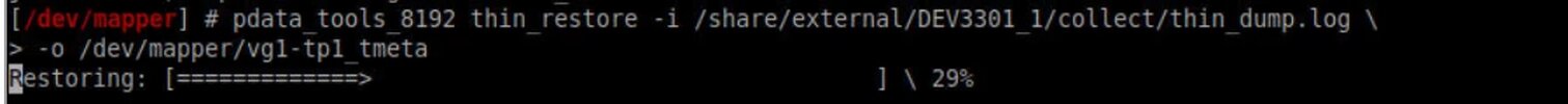

Silas Mariusz odpowiedział w temacie Dyskusja Odmontowane wolumeny.Naprawa wciąż trwa. Przy tej ilości migawek, może to potrwać bardzo długo... czekamy... (Należy brać pod uwagę, że uszkodzona pamięć RAM, która przełożyła się na utratę danych, może skutkować dużym uszkodzeniem uniemożliwiającym naprawę systemu... -
Silas Mariusz odpowiedział w temacie Dyskusja Odmontowane wolumeny.Trwa w tym momencie backup meta danych na pendrive... -

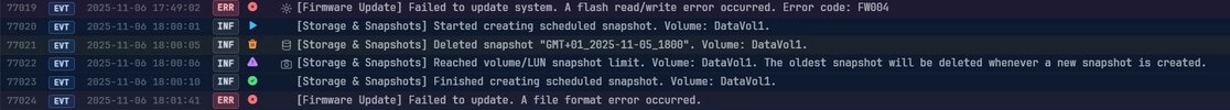

Silas Mariusz odpowiedział w temacie Dyskusja Odmontowane wolumeny.pytanka nie na helpdesk bo tam mnie obowiazuje pewnego rodzaju "dyplomacja" mam podejrzenie usterki sprzetu i to bardzo duże w związku z tym, że w logach jest wypchnięty Hardware error. 1) czy w lipcu zasadny był OOM (out of memory) ? 2) OOM po... -

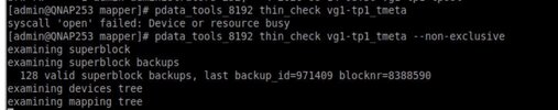

Silas Mariusz odpowiedział w temacie Dyskusja Odmontowane wolumeny.SSH na admin'a: pdata_tools_8192 thin_check /dev/mapper/vg1-tp1_tmeta --non-exclusive jak wyjdzie space map counts ==> mozna naprawic = usterka typu scandisk, ale wymaga pewnych procedur, w zasadzie do opisania w formie tutorialu (kontakt...
