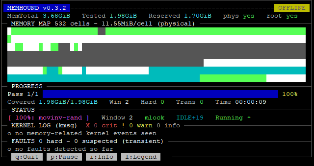

Odpalam w między czasie memhound
Bash:
cd /
sudo -i
cd /tmp
/etc/init.d/services.sh stop
wget https://files.qnap.net.pl/pub/io/memhound.tar.gz
tar zxvf memhound.tar.gz
chmod +x memhound*
./memhound-x86_64 --quick --full

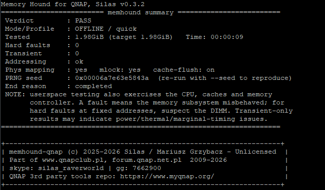

powyższy problem dotyczy kości ADATA widocznej w dmidecode -t memory.
Jeśli po wymianie nadal memhound będzie zwracał błędy, to należy uznać za uszkodzony CPU/kontroler....
Ten dokładany Hynix jest wyjęty, Pisałem o tym. Obecnie ma tylko 4GB, te "fabryczne".
To może prędzej te fabrycze są problemem, bo już były one wcześniej.

Po wymianie pamięci RAM należy zbootować urządzenie bez dysków (!), następnie:
  • z poziomu Qfinder aktywować SSH,
  • zalogować się na użytkownika admin po SSH (np. putty) przy użyciu jako hasła: cloudkey (prawy przycisk na liście urządzeń w Qfinder -> szczegóły)
  • wykonać:
Bash:
cd /tmp
chmod +x memhound*
./memhound-x86_64 --quick --full --ui2
Czy RAM jest nadal uszkodzony?
wystartuj go z dyskami... zobaczymy jak powazne są uszkodzenia
i to jest ten moment na forum, gdzie powyższy case powinien być przykładem, dlaczego niewolno cebulić na pamięciach RAM
zrozumie to tylko ten, który już raz stracił dane Pbxfxo Pbxfxo :)
