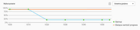

    No jak wywala skrypt który zapisuje mi na udział sieciowy to i pliki może wywalić. Na razie robię aktualizację więc muszę trochę poczekać. Nie ma już tego wykrzyknika bo wywaliłem jedną migawkę, więc się pewnie skopiuje. Wywalę wszystkie migawki...

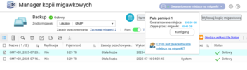

    No tak migawki mam ustawione na 600GB Fizyczne pliki to ~650GB W tym jest problem że nie umiem zrobić backupu... Wywala mi skrypt dlatego że Qnap zgłasza że nie ma już miejsca... Tam jest 3,29TB więc ta rezerwacja jest jakaś z dupy i psuje...
    Silas Mariusz odpowiedział w temacie Pomoc Wolumin zapchany 90%.
    Gwarantowane miejsce na migawki to rezerwacja przez system - ustawienia. To nie wskazuje ile miejsca jest zajęte przez migawki. Powiedz w czym jest problem? Co się zapchało, bo ja nie widze. Spójrz na rozmiar puli, rozmiar woluminu, usuń...

    z tego wynika "cienki uproszczony"... "Wolumin uproszczony" = cienki = Thin Provisioned chyba tak to będzie

    Jaki to wolumin? Thin,Thick? W puli są migawki?
