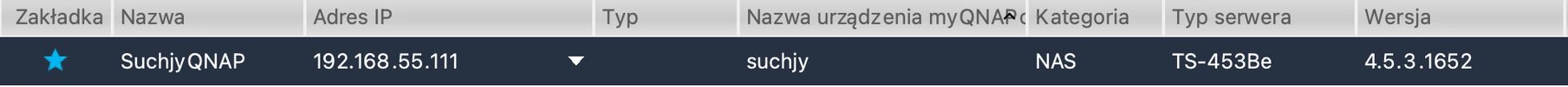

Wersja oprogramowania Firmware: lastest
Model serwera: QNAP TS453Be
Mam taki problem, że próbując naprawić sięć na qnap, odciąłem go całkiem :)- najpewniej przez usuniecie przełącznika.
Finalnie, teraz Qfinder wykrywa mi qnapa, ale nie mogę się z nim połączyć. SSH nie działa, przez przeglądarkę też nie działa. Jak mam się do niego teraz dostać i przywrócić zarządzanie przez przeglądarkę?
