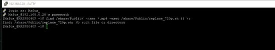

niestety u mnie to nie działa :p , wydaje mi się ,że cały czas robiłem tak samo, a najpierw wyskakiwał help pliku find, a teraz "no such file or directory"
(ścieżka jest dobra jakby co i plik tam jest)
(ścieżka jest dobra jakby co i plik tam jest)fi

Nie , find się myli bo ten plik tam jest co już napisałem wyżej a pierwszy krok wykonałem.
Jednak po kolei
Opcja find jest, więc chciałem sprawdzić czy zadziała bez Entware.
1. Do folderu Public wgrałem przykładowy plik mp4, nazwałem test(720p).mp4
2. Do folderu Public wgrałem skrypt bash - plik replace_720p.sh (do którego wkleiłem kod)
3. polecenie chmod +x /share/Public/replace_720p.sh
4. Najpierw spróbowałem tej opcji find (bez instalcji Entware )w Midnight Commander to nic nie zmieniało a wynik pokazywał mi helpa find.
5. Nie wiedziałem czy coś zmieni ale zalogowałem się przez SSH i to samo.
6. Zainstalowałem Entware z pierwszego postu ale jest niepodpisany cyfrowo (podpis cyfrowy stracił ważność a QnapClub.eu nie działa) może tu problem - nie wiem.
7. Jeszcze raz polecenie chmod +x /share/Public/replace_720p.sh
8. opt/bin/find /share/Public -name *.mp4 -exec /share/Public/replace_720p.sh {} \; wynik: opt/bin/find No such file or directory
9. find /share/Public -name *.mp4 -exec /share/Public/replace_720p.sh {} \; wynik: /share/Public/replace_720p.sh No such file or directory
10. edit: To wyżej było wcześniej, teraz po zalogowaniu na qnapa find /share/Public -name *.mp4 -exec /share/Public/replace_720p.sh {} \; nie pokazuje, że brak pliku (a ja nie grzebałem w niczym, tylko się zalogowałem i wpisałem w/w polecenie) ale nic nie robi - plik mp4 nadal ma w nazwie (720p)
Natomiast opt/bin/find /share/Public -name *.mp4 -exec /share/Public/replace_720p.sh {} \; nadal pokazuje: opt/bin/find No such file or directory

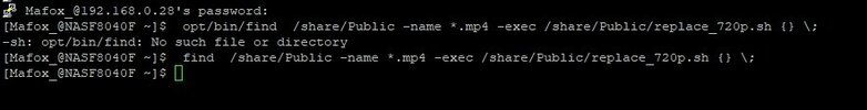

Dobrze pisze, zapomniałeś o '/' przed 'opt'

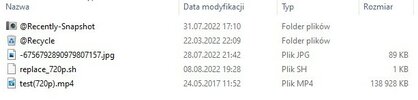

w pliku replace_720p.sh jest 's/ (720p)//i' czyli szuka <spacja>(720p) a nazwa pliku jest bez spacji: test(720p).mp4, więc nie robi nic
zapomniałem, ale z kreską też jest to samo:
a spację w bashu usunąłem i dalej nic

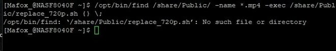

sprawdziłem ponownie i działa
zrób jeszcze
Bash:
FYI:
[~/test] # /opt/bin/find . -name *.mp4
./test (720p).mp4
[~/test] # /opt/bin/find . -name *.mp4 -exec /share/Public/replace_720p.sh {} \;
./test (720p).mp4
[~/test] # cat /share/Public/replace_720p.sh
#!/bin/sh
echo $@

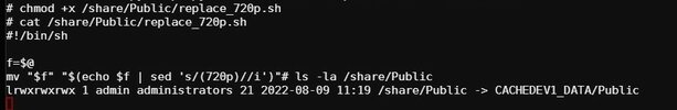

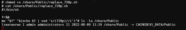

Masz wyłączonego użytkownika 'admin'? Chyba tak. Prawdopodobnie użytkownik, którym się łączysz nie ma uprawnień do tego pliku. Pewnie jak pokażesz ls -la coś więcej będzie wiadomo.
Tak, Mam wyłączonego admina

Ok. Machnąłem się powinno być:
ls -la /share/Public/*
żeby sprawdzić jakie pliki mają prawa dostępu. Tak przy okazji zawsze logujesz się tak samo? Bo na screenach jest raz '#' a raz user@nazwaserwera. Co do uwagi odnośnie find to może uruchom w katalogu /share/Public:
To co Silas podesłał. A i w punktach 8 i 9 raz uruchamiasz przez /opt/bin/find raz jako samo find. Może się okazać , że uruchamiasz różne wersje tego samego programu find. Lepiej zawsze podawaj pełne ścieżki do programów.
Odinstalowałem i zainstalowałem Entware. Nie wiem, chyba sprawdzę w Linux Station.. a ktoś wie jak zmienić i uruchomić ten skrypt wyżej w Pythonie ?
ok, widzę,że to faktycznie problem z Entware. Znalazłem,że ktoś miał podobny Commandline utilities for 4.3.3 - Page 2 - QNAP NAS Community Forum
