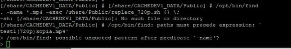

Zresetowałem (przyciskiem z tyłu serwer). Zainstałowałem Entware ponownie.
Teraz komenda działa z błędami ale tylko na koncie admina, na koncie z uprawnieniami admina nie działa.
Jeszcze ciekawostka - /share/Public nie znajdowało , musiałem wejść na /share/CACHEDEV1_DATA/Public/ i tam pisać komendy.
teraz jest tak jak na screenie...
ps. mam ważniejsze rzeczy teraz więc odpuszczam na razie temat
Mniejsza o to, co bym nie wpisał (screen niżej) nie działa i tyle. Może bash w QTS 5 to nie bin/sh tylko gdzie indziej, nie wiem nie znam się .
W każdym razie proc mam cały czas na 99% a nie wiem dlaczego bo w procesach nie widzę co go zżera, więc coś się mocno pochrzaniło. Nie chce znowu ślęczeć nad tym, więc jak znajdę czas to wolę wszystko przywrócić z automatu do ustawień fabrycznych to może i to się poprawi przy okazji.
