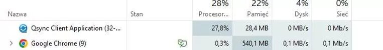

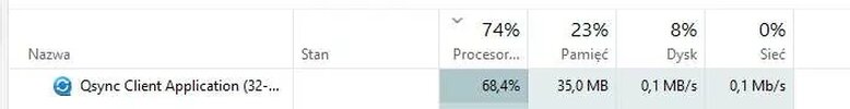

Witam
Zauważyłem że dziś po aktualizacji Qsync do najnowszej wersji w Win11 obciąża procesor w porywach nawet do 60% a normalnie średnio idzie ok 30% nie wiem czy to jakiś błąd? zauważyłem to bo cały czas wentylator w lapku naparza. Domniewam że w pracy w terenie zeżre mi baterię w mig. Nadmieniam że sama aplikacja pokazuje że nic nie robi i wszystko jest aktualne tj nie wysyła ani nie pobiera żadnych plików. Można gdzieś pobrać przedostatnią wersję programu ?
Edit: Zostawiłem na godzinę włączony Qsync na kompie i zerżną baterię. myslałem że potrzebuje czasu aby coś tam poustawiać sobie ale niestety włączenie qsynca powoduje wzrost obciążenia do 30% i hałas wentylatorów.

Hej Witam
Dzięki #Ciukas za info. Napisałem na QnapHelp i również dostałem odpowiedź że niebawem będzie nowa wersja Qsync i zalecają zainstalować poprzednią wersję. Na razie wyłączam qsynca i włączam na chwile aby wysłać pliki do serwera aby rozeszły się na inne kompy i pozniej wyłączam. Poczekam na nową wersję i zaktualizuję bo nie chce mi się od nowa instalować i ustawiać wszystkiego.
