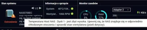

Od jakiś paru dni zauważyłem, że monitorze zasobów pojawiło się ostrzeżenie, że temperatura dysku jest zbyt wysoka - upewnij się, że nas znajduje się w odpowiednio chłodzonym pomieszczeniu i sprawdź stan wentylatora. W informacjach o systemie pokazuje temperaturę obu dysków ok. 35 st C.
Domyślnie ustawione jest inteligentne chłodzenie. Liczba obrotów wentylatora to ok. 1070RPM. Temperatura systemu to 36-37 st. C. Nawet, jak wyłączę chłodzenie inteligentne ustawię ręcznie maksymalne obroty (ok. 3750RPM) to temperatura dysków spadnie do ok. 30 st. C, ale ostrzeżenie dalej jest.
Coś mi się wydaje, że to po ostatniej aktualizacji softu się pojawiło, bo NAS stoi w tym samej szafie, klima działa, żadnego sprzętu w szafie nie przybyło, ani nie ubyło. SMARTy ok, testy HDD szybki i pełny na obu zrobione i bez błędów.
Może ktoś u siebie to sprawdzić.
