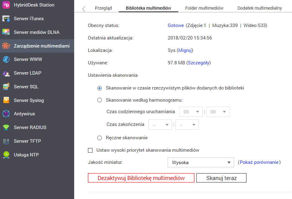

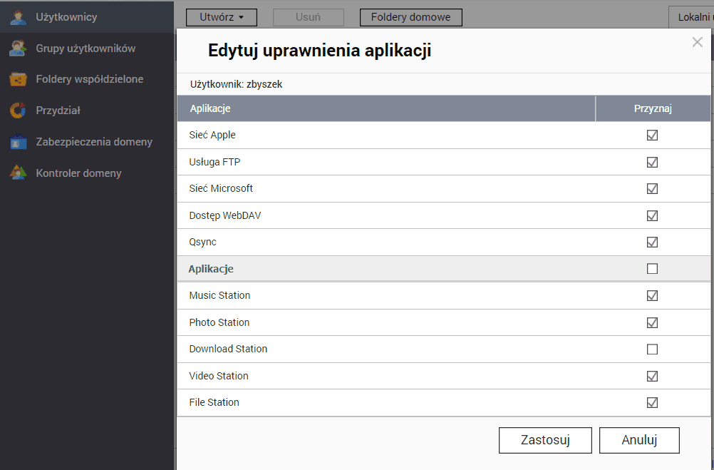

Nie mogę uruchomić PhotoStation.
W zarządzaniu multimediami jest OK. Wszystko niby działa.
Co robię nie tak?
