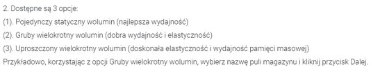

2. Wolumin - jaki najlepiej ustawić wolumin przy dyskach: prosty statyczny, wielokrotny, uproszczony wielokrotny? Czy ów wolumin ustawia się na SSD i HDD czy tylko HDD?

Najlepsze praktyki dotyczące pamięci masowej w serwerach QNAP
Jeśli nie chcesz migawek itp bajerów (w końcu robiłeś testy), to statyczny - szybko, konkretnie, bez pierdół. Blokuje to robienie "partycji"*.
Migawki ?
Gruby .. poczekasz na utworzenie przestrzeni .. ale za to będzie ona dostępna od ręki.
Uproszczony - to tylko szybka wersja grubego, tworzenie plików może byc ciutkę wolniejsze.
W/w mają tą zaletę że można zrobić sobie "partycje"*, na poszczególne potrzeby.
Czemu partycja w cudzysłowie ? bo technicznie to nazywa się wolumen .. ale mamy dużo ludzi starszej daty - gdzie łatwiej to tak wytłumaczyć.
Wydajnościowo ? Jeden pies.
Osobiście na systemie (SSD) mam gruby (i nie korzystam z migawek xD), na RAID1 (HDD 2x po 4 TB) - statyczny, a na ostatnim (HDD 10TB) statyczny.
Przeważnie gruby polecam na migawki i na dane ważne (dokumenty/zdjęcia etc).
Statyczny na multimedia - pobrane filmy/seriale etc.
Co zrobisz - Twój wybór.
