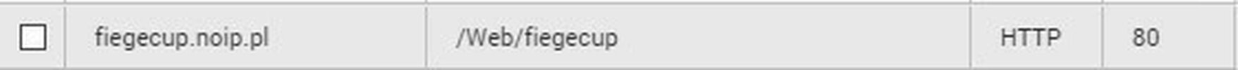

Np. tak jak na zdjęciu.
wklej swoje ustawienie virtual host
<VirtualHost *:80>
	ServerName fiegecup.noip.pl
	DocumentRoot "/share/Web/fiegecup"
</VirtualHost>
