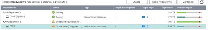

TS-453D - 4 dyski 2TB ST2000VN004-2E4164, podzielone na 2 raidy 1.
W drugim RAID wymieniłem na dyski 6TB WD60EFPX-68C5ZN0
Wymieniałem jeden po drugim i czekam na synchronizacje, teoretycznie wszystko przebiegło oki, ale jest jeden problem.
Na informacji o puli pokazuje cały czas 1.81 TB ale już wolumin wewnątrz jest 5.46 TB. Wyskakuje ostrzeżenie przekroczenia wolnego miejsca w puli magazynu i nie można go zwiększyć.
Co zrobiłem nie tak, albo gdzie musze cos zmienić aby zwiększyła się pula do obecnej wielkości RAID 1 dyski 2x 6TB?
