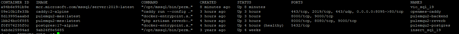

oho .. random mapping
masz dwie bazy danych vio_sql_19 i vio_sql_19-dup-2
i każda tak samo wyciąga port :
ports: - "0.0.0.0::1433/tcp"
czyta się to tak:
dla każdego fizycznego interfejsu sieciowego Q (0.0.0.0)
przydziel losowy port :):) dla danego interfejsu
a źródłem jest port 1433
w protokole TCP
możesz to potwierdzić robią "docker ps" - w miejscu strzałki masz inny NR niż 1433
Post automatically merged:
musisz ustalić na sztywno port dla każej bazy w kontenerze
poprawić konfiguracje w swojej aplikacji
i dopiero na końcu babrać się z VPNem czy przekierowaniem portów
powodzenia !

wszytko fajnie tylko właśnie z tym walczę :)
Czy da rade zrobić to z interfejsu CS?
insert_sql to moja baza księgowa, vio_sql to baza dla nowego oddziały (tak ma to być osobny serwer), oba serwery mają osobny adres lokalny
vio_sql_19-dup-2 to była baza na testy ale pousuwałem zbędne instancje żeby nic się nie mieszało.
co ciekawe, docker ps, dla obu instancji baz, pokazuje to samo - brak konfiguracji portów, obie bazy na bridge działają i lokalnie, spokojnie mogę na nich pracować.
przy połączeniu bridge, nie ma możliwości konfiguracji portów zupłenie.
Przy przebudowie czy duplikowaniu kontenera też nie ma takiej opcji :/
