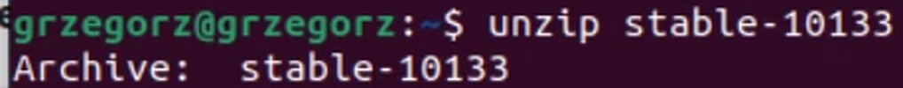

Napewno coś źle robie.cd stable...
cp itd
zabrakło chłopakom kroku przejścia do folderu
Temat generalnie będzie dobry dla laika jak się uda to ukończyć.
Ja z góry przepraszam jak coś i proszę o cierpliwość. Najgorsze są początki. Za chwilkę do pracy się wybieram, także później będe kontynuować.ls -la
cd docker... <- nazwa rozpakowanego pliku zip

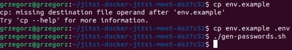

Punkt 3. Kopia i dopasowac/poprawić.
Później punkt 4.
Niestety utknąłem na 3 punkcie. Przejżałem następne kroki i napewno nie dam rady bez dalszej pomocy. Nie wiem czy nie lepiej zdalnie to zrobić z tobą i nagrać. Później wrzuce filmik do tematu jakby ktoś potrzebował.no dobrze ci idzie !
Ale co nie tak w 3 punkcie? Widzę na screen że masz plik .env, który powstał z env_example.
A no dobra, bo tam jeszcze można ten plik konfigurować to myślałem że coś jeszcze mam zrobić.
Punkt 4 i 5 poprostu wrzuciłem. Przy uruchomieniu punkt 6 wywala błąd.
sudo docker compose up -d
bez roota jesteś dupa , jak mówią w światku
Dobra, ruszył kolejny punkt. Nie wiem czy to już ma działać, ale jak tak to te revers proxy zapewne źle ustawione mam.
Chyba odpaliło. Muszę jeszcze poczytać na internecie jakie możliwości i ustawienia można robić.
