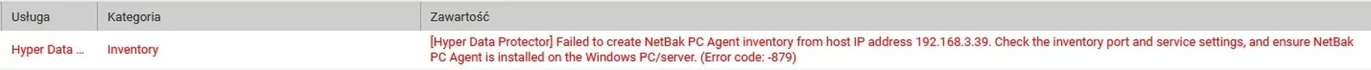

Pojawia się jeszcze coś takiego w powiadomieniach ... Error code: -879

Wg mnie spieprzyli coś w najnowszej wersji klienta 1.2 albo w NAS 5.2.2. Mam to samo, kiedy wcześniej (3-4 dni temu) działało. Po upgrade same błędy :/
a dokładnie podczas próby tworzenia zadania, co bym nie robił, ten sam komunikat:
Dopadło też i mnie. brak możliwości stosu. Pusta lista zadań w poprzedniej wersji NetBack PC Agent. Sygnalizacja nowej wersji 1,2. Zainstalowana. Dalej kłopoty. Zauważyłem iż plan wskazywany inny niż plan niż na serwerze
Potwierdzam, u mnie również jest teraz ok po zainstalowaniu wersji 1.2.1.
