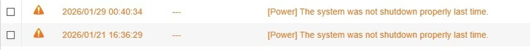

Mój QNAP TS-673A doświadcza powtarzających się nagłych restartów bez poprawnego zamknięcia, co powoduje rozsynchronizowanie puli RAID i potencjalną utratę danych. Problem wystąpił dwukrotnie w ostatnich tygodniach:
Incydenty:
  1. 21.01.2026 16:36:29 - System nieoczekiwanie się zrestartował
  2. 29.01.2026 00:40:34 - System nieoczekiwanie się zrestartował
Objawy po każdym incydencie:
  • Pula RAID (md1, RAID5, 4x dyski) wykrywana jako rozsynchronizowana - potencjalna utrata danych
  • Automatyczny resync trwający ~10 godzin
  • Komunikat systemowy: "[Power] The system was not shutdown properly last time"
    Brak jakichkolwiek błędów przed restartem
Wykluczenie problemu z zasilaniem:
KLUCZOWY TEST:
Router sieciowy jest podłączony do tego samego UPS co QNAP.
  • Router NIE restartował się podczas obu incydentów z QNAP
  • Router uptime podczas awarii 29.01: uruchomiony od 27.01.2026 01:06:43 (działał bez przerwy)
  • Wniosek: Problem nie leży w UPS ani zasilaniu, ale w samym urządzeniu QNAP
Ze względu na poważność problemu (potencjalna utrata danych, wielogodzinny RAID resync) proszę o pomoc i porady co mogę sprawdzić albo jak zdiagnozować przyczynę.
Zgłosiłem też tiket do wsparcia Qnap, ale mam o ich pomocy mieszane uczucia więc nie wiem czy tu pomogą (pewno każą wszystko do defaultu zresetować, co byłoby słabe bardzo) :( .
Pozdrawiam.

Napisałem dwa bo dwa były w ostatnim czasie. W samym styczniu 4x.
Programowo wgrałem nowy firmware bo wyszedł. Ale wgrywałem go również dlatego, gdyż na poprzedniej wersji miałem też restarty nieoczekiwane.
Zmian ostatnio nie było. Wszystko działało stabilnie po skonfigurowaniu przez parę miesięcy i nagle w grudniu zauważyłem pierwsze zdarzenie (nieoczekiwany restart) - myślałem że to przypadek.
Dlatego przez miesiąc obserwowałem ile razy to jeszcze się powtórzy - wykluczyłem też miedzy innymi UPSa.

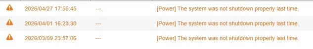

Odświeżę temat: Po analizie Qnap kazał wyjąć dołożony dodatkowy RAM i zostawić tylko oryginalny. Tak zrobiłem, to pomogło o tyle że przez około miesiąc nie było restartu samoczynnego i potem odbudowy RAIDa. Na początku marca sytuacja z restartem i koniecznością po tym restarcie odbudowy RAID powróciła. Poszedł znowu tiket (bo poprzedni zamknęli) to było 10.03.2026. Od tego czasu pozbierali logi i mam informacje że przekazali to gdzieś dalej do inżyniera do analizy i jest od tego czasu cisza :(.
Czy jest jakiś sposób aby ich bardziej zmotywować, gdyż tak będę czekał chyba w nieskończoność ? - Chciałbym aby wrócili z jakąś informacją, a jak na razie to chyba nie analizują tego zbyt intensywnie :confused:

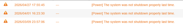

Panowie jak ich (serwis Qnapa) ponaglić ? Tiket otwarty już bardzo długo, restarty leca co 20-kilka dni a oni sprawę zlewają :( - powiem szczerze mam już lepsze dużo doświadczenia z pomocą serwisową Asusa. Nie przypuszczałem, że Qnap ma aż tak głęboko w d... zgłoszenia od zwykłych userów :confused:. Wiem że pisaliście aby czekać bo tiket otwarty, ale ile można czekać...:mad:

Aktualizacja stan na dzień 08.05.2026
QNAP potwierdził istnienie błędu w QTS 5.2.9.3410 i nowszym QTS 5.2.9.3451 i zadeklarował wydanie poprawki w przyszłej wersji oprogramowania.
Na podstawie moich dyskusji ze wsparciem Qnapa podejrzewam że bug jest w:
ścieżce iscsit_close_session → iscsit_free_connection_recovery_entries → qnap_iscsit_zmc_release_cmd_priv (iscsi_target_qzmc.c:85) prawdopodobnie związany z : ErrorRecoveryLevel
