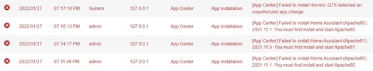

I'm having trouble installing rtorrent pro I've tried multiple versions on different operating systems and multiple versions of rtorrent. I had power outrage yesterday and after that, I wasn't able to update the Hybrid Disc station I went and downgrade to the older system version but it did not work, I decided to restore my NAS I lost my apps and now I can't install rtorrent.

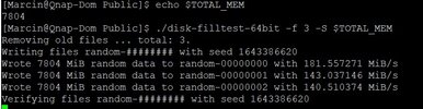

Miałem jakieś komunikaty o RAM ... ale nie zrobiłem screena ogólnie nas sie dziwnie zachowuje... jest jakaś opcja żeby sprawdzić pamięć ?
hmmmm
bez robienia memtest?
najwiarygodniejszy jest mem test, ale... połącz się po SSH i wykonaj poniższy kod
(w putty wklejasz prawym przyciskiem myszy)
Bash:
cd /share/Public
wget io.qnap.net.pl/disk-filltest-64bit
chmod +x disk-filltest-64bit
TOTAL_MEM=$(free -m | grep Mem | awk '{print $2}')
# Pokaz ile mam RAM ...
echo $TOTAL_MEM
# zapisz random seed na dysku i zweryfikuj kontent
./disk-filltest-64bit -f 3 -S $TOTAL_MEM
Jeśli weryfikacja się nie powiedzie to masz na 100% RAM uszkodzony.

Wam podobną sytuację co kolega wyżej, rtorrenta używam od dawna, instalowane z API Key jak i z pliku.
Ostatnio straciłem dostęp do 2 kont "hasło złe lub straciło ważność" i przywróciłem ustawienia fabryczne, po tym nie mogę zainstalować rtorrent.
Jakiś pomysł co zrobić?
Czy przy instalacji przez ssh coś da? jak tak to przez jakie komendy?
Home assistant też wywala głupie błędy, instalowane z repo qnap club
udało zainstalować się wersję rtorrent_0.9.8-B000_x86_64, ale aplikacja nie działą, jest widoczna w appcenter ale nie działa
Ten sam problem jest nawet z plexem z app center
App Center] Failed to install Plex Media Server. QTS detected an unauthorized app change.
Coś sie Poj**ało z systemem, jakieś rady?

to spróbuj wykonać i zobaczyć... nie zawsze to daje wiarygodny wynik, no ale może rzucić jakiś cień na Twój problem
Po włożeniu innej pamięci do nasa, nas nie uruchamiał się, pamięć z nasa testowana na laptopie i niby wszystko ok.
Daje jeszcze zrzuty z ssh.
