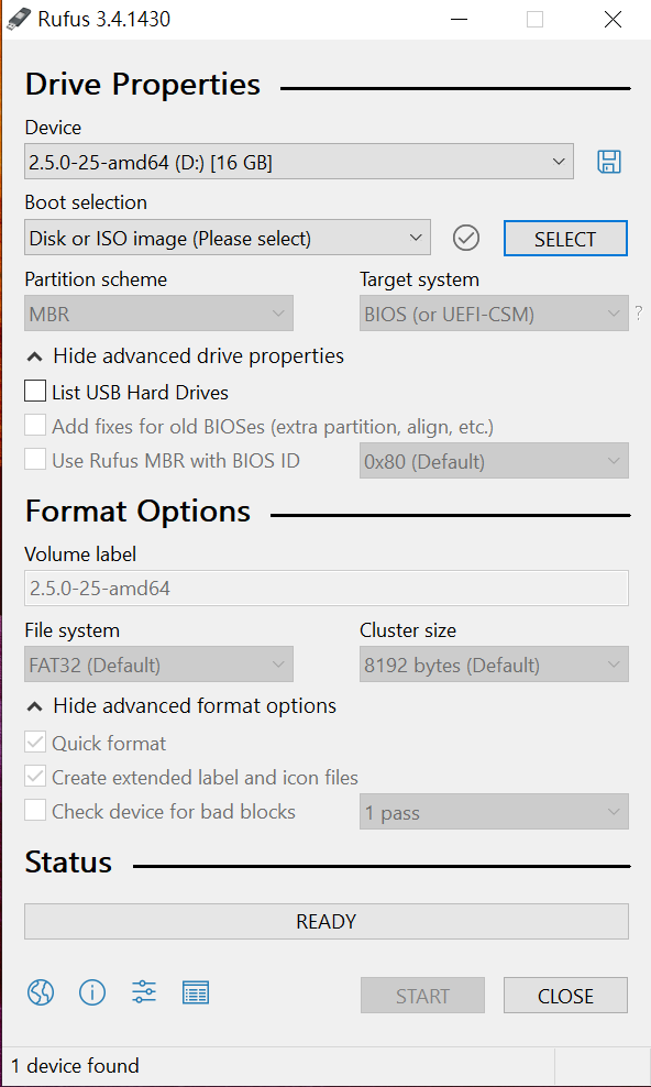

- Zainstaluj Clonezilla na dysku USB:
- Otwórz Refus.
- W obszarze Device wybierz dysk USB.
- Obok pozycji Boot selection kliknij Select.
- Wybierz pobrany plik ISO Clonezilli.
- Kliknij Open.
- Kliknij Start.
Rufus zainstaluje Clonezillę na dysku USB.

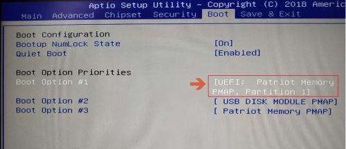

- Naciśnij klawisz delete, aby wejść na stronę BIOS, gdy na monitorze podłączonym do urządzenia NAS pojawi się komunikat enter setup.
Pojawi się strona BIOS. - Za pomocą klawiszy strzałek przejdź do karty Boot.
- W obszarze Boot Option Priorities > Boot Option #1 wskaż swój dysk USB flash. Jeżeli urządzenie NAS ma BIOS oparty na UEFI (na przykład HS-453DX, TVS-951X, TVS-h1288X, TVS-h1688X lub TS-h3088XU), wybierz wersję UEFI dysku USB flash.
OstrzeżenieNie wybieraj opcji USB DISK MODULE.
