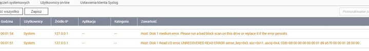

Nas sypnął mi błędami jak w poniższych print screenach. Dysk WD Red używany domowo przez ok 4 lata. RAID 5, 3 dyski.
Please run bad block scan on this drive or replace the drive if the error persists
Nie można zrobić testu smart, ani szybkiego, ani pełnego, bo po kilku sekundach od startu wyskakuje taki błąd:
Host: Disk 1 Complete Test Result: Fatal or unknown error.
Jednak na informacjach smart jest wszystko na zielono z informacją "Dobrze".
Czy to może wskazywać na uszkodzenie dysku?
