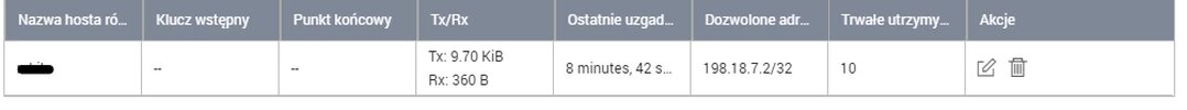

Dzień dobry, mam problem z dostępem do Qnap z poziomu Wireguard'a.
Wireguard'em łączę się z androida i wygląda na to, że połączenie do nas jest ustanowione, dostęp do Internetu z telefonu jest, ale nie mogę połączyć się do panelu Qapa.
Pod jakim adresem łączyć się z Qnap'em?
Firewall jest wyłączony.
Config Wireguarda:
[Interface] PrivateKey = G...................................................................= Address = 198.18.7.3/32 DNS = 8.8.8.8 [Peer] PublicKey = 5....................................................................= AllowedIPs = 0.0.0.0/0 Endpoint = WAN IP:51820
Pod takim jak lokalnie jest w sieci - przynajmniej tak miałem jak łączyłem się z windy. Może sprawdź czy mimo wyłączonego firewalla nie wpadło nic ciekawego w zbanowanych IP. Możesz też spróbować dla testu zmienić na andku konfigurację, żeby łączyć się przy pomocy 198.18.7.2.
Dziękuję Damian Damian za sugestie.
Na firewallu miałem odblokowany błędny zakres IP Wireguarda
192.18.7.0/24
zamiast
198.18 7.0/24
. Zmieniłem też DNS na adres routera i wygląda na to, że rusza pod lokalnym IP Qnapa. Dziwne tylko, że przy wyłączonym firewallu, też nie nawiązywało połączenia.
